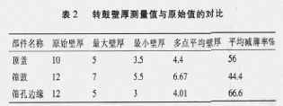

(2)轉鼓壁厚
為了解使用l8年后的轉鼓壁厚的變化,用超聲波測厚慢對轉鼓的頂蓋、篩鼓及篩孔邊緣部分進行了多點的厚度測量,測試結果與?shy;始壁厚比較如表2
從表2所列結果可看出:轉鼓材料壁厚減薄現(xiàn)象已?shy;非常嚴重 由啼鼓的強度計算結果可知.篩鼓設計計算壁厚為9mm,而現(xiàn)有攝小壁厚(整個篩鼓多處存在)為5.5mm.遠遠不能滿足強度設計的最低要求。因此,轉鼓繼續(xù)運行存在非常不安全的隱患轉鼓壁厚減薄的?shy;因.最主要是長期運行中,糖漿液中的徽晶粒對轉鼓的磨損和沖蝕,尤其在篩鼓中下部位.其篩孔邊緣減薄最嚴重,而靠近蓋板的啼鼓(轉鼓上部位)壁厚臧薄較小 同時在運行中應力反復變化和工作介質的作用產生的應力腐蝕.也可能使壁厚減薄
