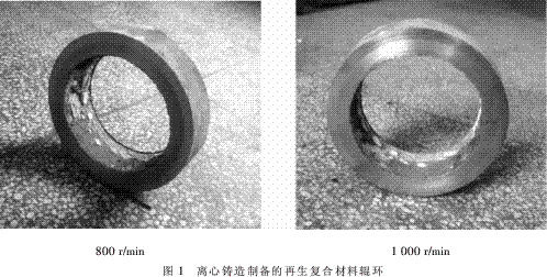

    圖1為離心機(jī)轉(zhuǎn)速為800 r/min和1 000 r/min時(shí)制備的兩個(gè)再生復(fù)合材料輥環(huán)。再生復(fù)合材料輥環(huán)有12~18 mm厚的復(fù)合材料層,相比之下,轉(zhuǎn)速為1 000 r/min時(shí)制備的再生復(fù)合材料輥環(huán),其外層厚度小于轉(zhuǎn)速為800 r/min時(shí)制備的再生復(fù)合材料輥環(huán)??梢?jiàn),離心機(jī)轉(zhuǎn)速對(duì)再生復(fù)合材料輥環(huán)外層厚度有明顯影響,并會(huì)影響其機(jī)械性能。

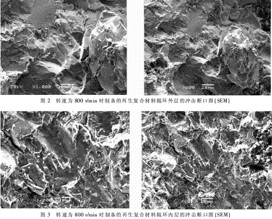

    分別對(duì)兩種轉(zhuǎn)速下制備的再生復(fù)合材料輥環(huán)的外層與內(nèi)層試樣進(jìn)行沖擊韌性檢測(cè),結(jié)果表明,在1 000 r/min轉(zhuǎn)速條件下制備的再生復(fù)合材料輥環(huán),其外層和內(nèi)層的平均沖擊韌性分別為2.3 J/cm2和4.1 J/cm2,而在800 r/min條件下制備的再生復(fù)合材料輥環(huán),其外層和內(nèi)層的平均沖擊韌性分別為3.1 J/cm2和5.2 J/cm2。相比之下,高轉(zhuǎn)速輥環(huán)的沖擊韌性要小于低轉(zhuǎn)速輥環(huán)的沖擊韌性,外層的沖擊韌性要低于內(nèi)層的沖擊韌性。其原因是離心機(jī)轉(zhuǎn)速增大導(dǎo)致更多的WC顆粒遷移到外層,使外層的增強(qiáng)顆粒體積分?jǐn)?shù)增加,韌性降低。外層和內(nèi)層之間的平均韌性有所差別,主要是因?yàn)樵陔x心鑄造中,由于離心力的作用使先析出的密度大的碳化物被向外遷移,形成增強(qiáng)顆粒較多的外層[6],從而造成“外硬內(nèi)軟”,所以外層的平均韌性要低于內(nèi)層的平均韌性。圖2、圖3分別為低速輥環(huán)外層和內(nèi)層試樣的斷口形貌,從中可以看出,外層斷口比較平整,為典型的脆性斷裂;而輥環(huán)內(nèi)層的斷口較為粗糙,有韌窩存在,伴隨有塑性變形和石墨脫落痕跡,斷口特征為準(zhǔn)解理斷裂[7]。

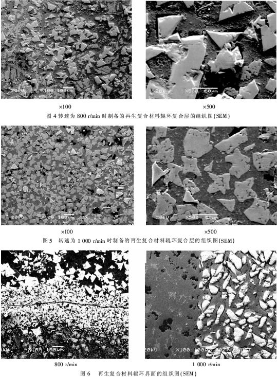

    再生復(fù)合材料軋輥的外層由基體和均勻分布的WC顆粒組成,WC顆粒排列緊密,另外還有少許條絲狀碳化物在基體組織內(nèi)析出,見(jiàn)圖4、圖5。這是由于在制備輥環(huán)時(shí),從熔融液相中先析出的碳化物,在離心力的作用下轉(zhuǎn)移到輥環(huán)外層,而WC顆粒在遷移過(guò)程中其表面部分被鐵液溶解,這些被WC合金化的鐵水在隨后的凝固過(guò)程,以條絲狀碳化物的形式在WC顆粒周圍基體中的析出[10]。從圖5可以看出,1 000 r/min轉(zhuǎn)速下制備的再生復(fù)合材料輥環(huán),外層的WC顆粒分布更為均勻,排列也更為緊密,顆粒比圖4中的顆粒多,顆粒直徑較小,增強(qiáng)顆粒與Fe-C合金基體界面結(jié)合良好。
    再生復(fù)合材料輥環(huán)外層組織中分布著碳化物顆粒增強(qiáng)相,通常認(rèn)為WC顆粒體積分?jǐn)?shù)越高,顆粒直徑愈小,分布越均勻,硬度越高。從以上分析可知,轉(zhuǎn)速為1 000 r/min再生復(fù)合材料輥環(huán)硬度更高。

    在輥環(huán)外層中,靠近外側(cè),大顆粒WC較多,靠近界面處小顆粒WC較多,見(jiàn)圖6。這是因?yàn)樵陔x心澆鑄過(guò)程中,由于離心力的作用,大顆粒遷移速度快,首先沉積在最外側(cè),小顆粒遷移速度慢,只能留在界面附近。提高離心機(jī)轉(zhuǎn)速,更多的WC小顆粒向外層遷移,在外層和內(nèi)層的界面處小顆粒WC層變薄[11]。從圖6中看出,轉(zhuǎn)速為800 r/min時(shí)制備的再生復(fù)合材料軋輥的軋輥外層和內(nèi)層的界面有大量的細(xì)小WC顆粒存在,形成了較厚的細(xì)WC顆粒層,而轉(zhuǎn)速為1 000 r/min的再生復(fù)合材料軋輥外層與內(nèi)層的界面處細(xì)WC顆粒層較薄,內(nèi)外層結(jié)合較好。

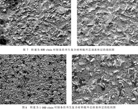

    再生復(fù)合材料輥環(huán)內(nèi)層組織為片狀貝氏體、短桿狀碳化物和石墨,見(jiàn)圖7、圖8。這是由于復(fù)合材料熔液在凝固末期,黏度較大,后來(lái)析出的少量碳化物不能象剛開(kāi)始析出的碳化物那樣借助離心力作用遷移到外層而只能留在內(nèi)部。由于留存下來(lái)的碳化物呈細(xì)條塊狀存在,而碳化物又是一種較脆、硬度較高的相,會(huì)增加基體的硬度,降低韌性。
離心機(jī)轉(zhuǎn)速對(duì)再生復(fù)合材料輥環(huán)組織和性能的影響
    由圖7、圖8比較可知,由于離心機(jī)轉(zhuǎn)速的作用,當(dāng)提高離心機(jī)轉(zhuǎn)速時(shí),有更多的WC顆粒遷移出芯部基體,這就導(dǎo)致高轉(zhuǎn)速輥環(huán)內(nèi)層的碳化物含量要明顯少于低轉(zhuǎn)速芯部基體;靠近外層的基體硬度比內(nèi)層高,其韌性比內(nèi)層低。
