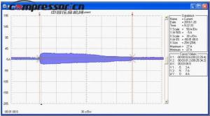

當離心機剎車時,電動機將處于再生發(fā)電制動狀態(tài),系統(tǒng)中所貯存的機械能經電動機轉換成電能,經過逆變器的六個續(xù)流二極管回送到變頻器的直流回路中。此時的逆變器處于整流狀態(tài)。這時,假如變頻器中沒采取耗費能量的措施,這局部能量將招致中間回路的儲能電容器的電壓上升,此時電容的直流母線電壓抬升,當升至680V時,制動單元開端工作,即回饋多余的電能到電網側,此時單臺變頻器直流母線電壓維持在680V(有的690V)以下,變頻器不至于報過電壓毛病。單臺時變頻器制動單元剎車時的電流曲線如圖2,剎車時間為3分種,測試儀器為FLUKE 43B 單相電能質量剖析儀,剖析軟件為《FlukeView Power Quality Analyzer Version 3.10.1》。
變頻器在離心機上的應用論文
圖2 制動單元工作時的電流曲線
由此可見每次剎車時,制動單元必然工作,最大電流達27A。而制動單元的額定電流為45A。顯然制動單元處于半載狀態(tài)。

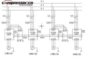

3.1共直流母線的處置辦法
采用共用直流母線很重要的一點就是上電時必需充沛思索到變頻器的控制、傳動毛病、負載特性和輸入主回路維護等。該計劃包括3相進線(堅持同一相位)、直流母線、通用變頻器組、公共制動單元或能量回饋安裝和一些隸屬元件。 關于通用變頻器而言,圖3所示為在其中一種應用比擬普遍的計劃。選用第三種改造計劃后的主電路系統(tǒng)圖如圖3,圖3中空氣開關Q1至Q4是每個變頻器的進線維護安裝,KM1至KM4為每臺變頻器的上電接觸器。KMZ1至KMZ3為直流母線的并聯接觸器。1#、2#離心機共用一個制動單元,組成一組,3#、4#離心機共用一個制動單元,組成一組,當兩組都正常時能夠并接在一同。同時也是基于現場操作工人的工作時序,1#、2#離心機不同時剎車,3#、4#離心機不同時剎車。正常工作時普通為兩臺離心機1#、3#為一組,2#、4#為一組,四臺離心機普通不會同時剎車。由于實踐工作現場的復雜環(huán)境常常會招致電網的動搖并發(fā)作高次諧波。也可用于增加電源阻抗并輔佐吸收左近設備投入工作時產生的浪涌電壓和主電源的電壓尖峰,從而最終維護變頻器的整流單元。每臺變頻器也能夠運用進線電抗器來有效地避免這些要素對變頻器的影響。本項目改造中由于原設備沒有裝進線電抗器,故并沒有畫出進線電抗器及其他諧波管理安裝。
變頻器在離心機上的應用論文
圖3 改造后變頻器及制動單元系統(tǒng)原理圖
