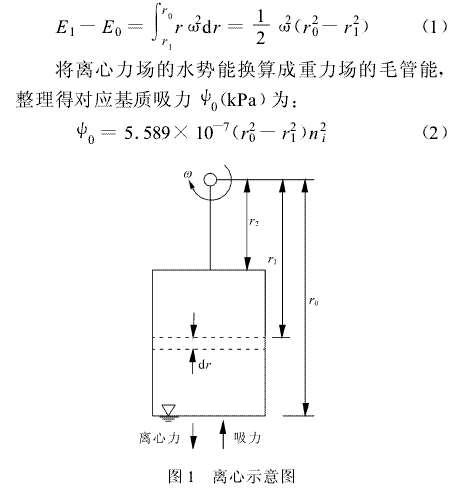

   離心試驗如圖1所示,把試樣的底面視為基準(zhǔn)水面(其距離旋轉(zhuǎn)中心r0=9.8 cm),其勢能E0等于零,試樣中心距旋轉(zhuǎn)中心r1,研究表明,該處的吸力數(shù)值上可近似為平均吸力值[12],其勢能E1以單位質(zhì)量的能表示它們的差值為:

   通常情況下,不考慮離心過程中試樣的壓縮,但對于淤泥這種特殊土,離心過程中試樣的壓縮變形量不容忽視。為了能更準(zhǔn)確地描述固化淤泥的土水特征曲線,必須考慮試樣高度變化量Δh(cm)帶來的影響[13]。某一轉(zhuǎn)速下運行3 h后,離心機停止工作,用游標(biāo)卡尺測量試樣高度變化量Δh,然后取出試樣稱重。待全過程完成后,將試樣放入溫度設(shè)定在105℃的烘箱中10 h以上烘干稱重,計算各轉(zhuǎn)速下試樣的含水率w。試樣初始高度等于離心環(huán)刀高度5.09 cm,某一轉(zhuǎn)速下離心穩(wěn)定后高度為(5.09-Δh)(cm),由圖1可知,此時試樣中心距旋轉(zhuǎn)中心r1=r0-(5.09-Δh)/2,將其代入式(2)得到修正后的基質(zhì)吸力ψ1(kPa)為:

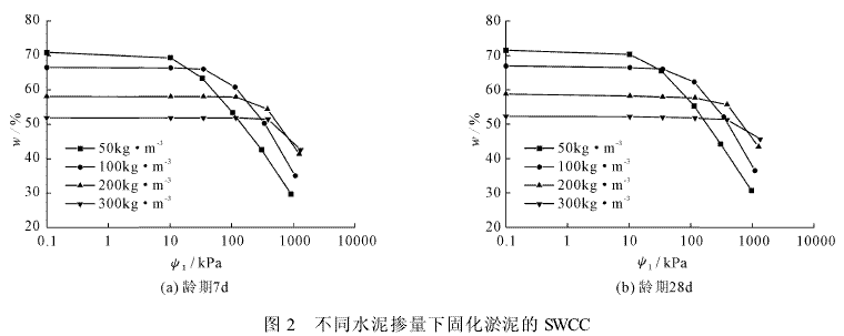

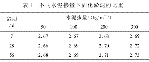

   圖2為齡期7 d和28 d時不同水泥摻量下固化淤泥的土水特征曲線,首先從圖2可以看出,水泥摻量越大,固化淤泥的初始飽和含水率越小,因為w=G′s/eSr,飽和度Sr為1,一般水泥顆粒的比重在3.1左右,固化淤泥的比重G′s測定結(jié)果如表1所示,可以認(rèn)為固化淤泥的比重G′s隨水泥摻量的增加而增大,加之添加的水泥與淤泥孔隙中的水分發(fā)生水解水化反應(yīng),消耗孔隙中水分的同時生成各種水化產(chǎn)物增多了固相組成,水泥摻量越大,水化產(chǎn)物對孔隙的膠結(jié)、填充作用越強,孔隙比e越小。其次,隨著基質(zhì)吸力的增大,含水率逐漸開始減小,不同土水特征曲線的性狀呈現(xiàn)出一定的相似性,即吸力較小時土樣仍然保持飽和或接近飽和狀態(tài),土水特征曲線基本均呈水平狀態(tài),吸力增大至某一臨界值時,土體中最大孔隙不能抵抗該吸力作用而開始排水,該臨界值被稱為土體的進氣值ψb,進氣之后試樣快速排水,含水率迅速減少,下降段的土水特征曲線斜率(亦即排水速率)恒定;所不同的是水泥摻量越大,土水特征曲線上對應(yīng)的ψb也越大,這是因為水泥的摻入使得淤泥中低勢能的水轉(zhuǎn)化到水泥水化產(chǎn)物中,水泥摻量越大,水化產(chǎn)物生成量就越多,水泥水化產(chǎn)物凝膠為膠體尺寸的晶體結(jié)構(gòu)顆粒,巨大的比表面積會吸附大量結(jié)合水,極大程度上提高了孔隙水的勢能,只有達到較大吸力后才能夠排出,從而呈現(xiàn)出了良好的持水能力。

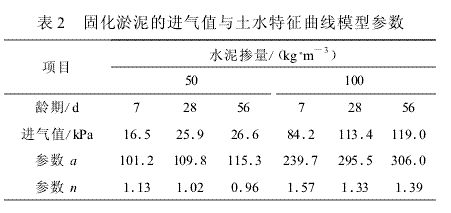

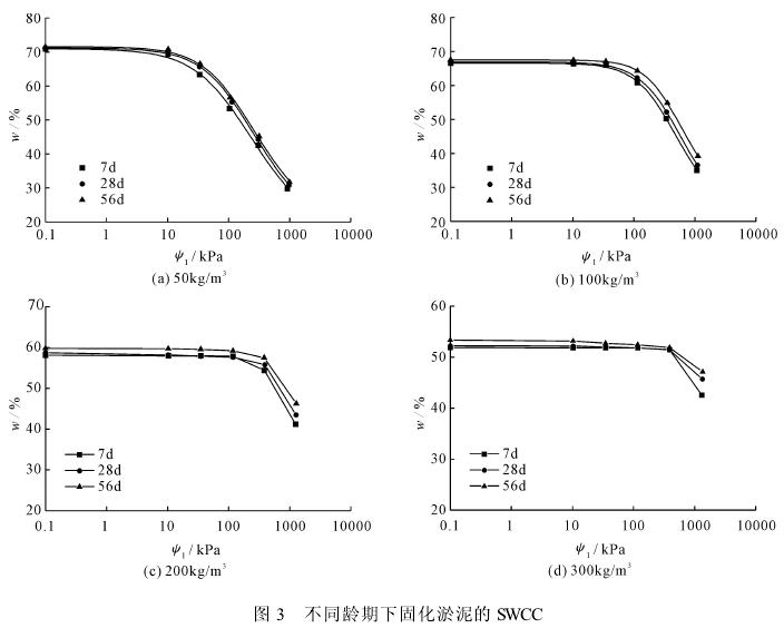

   圖3為不同齡期下固化淤泥的土水特征曲線,在半對數(shù)坐標(biāo)系中,橫坐標(biāo)表示修正后吸力ψ1,縱坐標(biāo)表示質(zhì)量含水率,從圖3可以看出,隨齡期的增加,同一水泥摻量的固化淤泥土水特征曲線呈現(xiàn)逐漸上移的趨勢,相同含水率條件下,齡期較長的固化淤泥對應(yīng)的基質(zhì)吸力較大,相同基質(zhì)吸力下,齡期較長的試樣含水率較高。Fredlund等[14]指出可以通過作圖法來確定進氣值ψb:通過土水特征曲線下降段作斜直線與通過飽和含水率的水平直線的交點即為對應(yīng)的吸力值。表2中進氣值為采用該方法對圖3(a)、圖3(b)作圖所得,可以看出,隨著齡期的增長,固化淤泥進氣值不斷增大,這主要是因為養(yǎng)護齡期越長,水泥水化反應(yīng)越充分,生成的水化產(chǎn)物對固化淤泥孔隙的填充、膠結(jié)作用越顯著。值得注意的是,28 d時固化淤泥的進氣值明顯小于7 d時的進氣值,而28 d與56 d之間進氣值的差別不大,這說明齡期對固化淤泥土水特征曲線的影響逐漸趨于穩(wěn)定。

   式中θs為飽和體積含水率,θ為體積含水率,也可以是質(zhì)量含水率w或飽和度Sr來代替,a、n和m擬合參數(shù),a的大小在一定程度上反映了進氣值的大小,n則反映了土水特征曲線下降段斜率的大小,m與殘余含水率大小關(guān)系密切。采用上述模型對水泥摻量為50 kg/m3、100 kg/m3下土水特征曲線的試驗數(shù)據(jù)運用最小二乘法進行擬合,得到結(jié)果如表2所示,可見,隨著齡期的增加,a越來越大,也說明進氣值隨之增加,n值也有所減小,說明試樣土水特征曲線下降段的斜率不斷減小,亦即排水速率隨之減緩。
