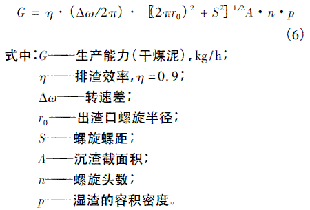

    4) 生產(chǎn)能力按螺旋排料能力計(jì)算,計(jì)算螺旋沉降離心機(jī)時(shí),應(yīng)先對煤泥水進(jìn)行取樣試驗(yàn),再參考產(chǎn)品說明書確定。
