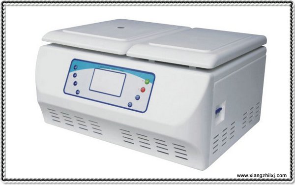

醫(yī)用離心機的操作守則 湘智醫(yī)用離心機       1、使用各種醫(yī)用離心機時,必須事先在天平上精密地平衡離心管和其內(nèi)容物,平衡時重量之差不得超過各個離心機說明書上所規(guī)定的范圍,每個醫(yī)用離心機不同的轉(zhuǎn)頭有各自的允許差值,轉(zhuǎn)頭中絕對不能裝載單數(shù)的管子,當轉(zhuǎn)頭只是部分裝載時,管子必須互相對稱地放在轉(zhuǎn)頭中,以便使負載均勻地分布在轉(zhuǎn)頭的周圍。     2、若要在低于室溫的溫度下離心時。轉(zhuǎn)頭在使用前應(yīng)放置在冰箱或置于醫(yī)用離心機的轉(zhuǎn)頭室內(nèi)預(yù)冷。     3、離心過程中不得隨意離開,應(yīng)隨時觀察醫(yī)用離心機上的儀表是否正常工作,如有異常的聲音應(yīng)立即停機檢查,及時排除故障。     4、每個轉(zhuǎn)頭各有其最高允許轉(zhuǎn)速和使用累積限時,使用轉(zhuǎn)頭時要查閱說明書,不得過速使用。每一轉(zhuǎn)頭都要有一份使用檔案,記錄累積的使用時間,若超過了該轉(zhuǎn)頭的最高使用限時,則須按規(guī)定降速使用。     5、裝載溶液時,要根據(jù)各種醫(yī)用離心機的具體操作說明進行,根據(jù)待離心液體的性質(zhì)及體積選用適合的離心管,有的離心管無蓋,液體不得裝得過多,以防離心時甩出,造成轉(zhuǎn)頭不平衡、生銹或被腐蝕,而制備性超速離心機的離心管,則常常要求必須將液體裝滿,以免離心時塑料離心管的上部凹陷變形。每次使用后,必須仔細檢查轉(zhuǎn)頭,及時清洗、擦干,轉(zhuǎn)頭是離心機中須重點保護的部件,搬動時要小心,不能碰撞,避免造成傷痕,轉(zhuǎn)頭長時間不用時,要涂上一層上光臘保護,嚴禁使用顯著變形、損傷或老化的離心管。 --責任編輯:湘智離心機 版權(quán)所有/ (湘智離心機)轉(zhuǎn)載請注明出處
