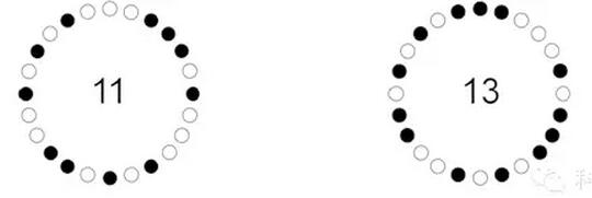

信不信看下圖,涂黑的圓代表放了樣品的孔,以下的數(shù)目都是能配平的。

剩下的樣品數(shù)的配平方式也在上圖中,只要把上圖中空心圓看成已放樣品的孔,比如13個管子配平方式對應(yīng)上圖11個樣品數(shù)(如下圖),14對應(yīng)10,15對于應(yīng)9,依此類推。

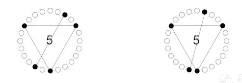

你可能要說,小編,你確定上圖配平了?否則把實驗室離心機用壞了我可賠不起。我可以告訴你,只要你的每個離心管重一致,離心液密度一致,離心機用壞的風(fēng)險和你另取管子配平的風(fēng)險一樣小。物理學(xué)得好的同學(xué)可以用力的分解再合成算算,看看離心中心點的合力是否為零。小編有一個理解的方式,可以幫助你不用記住上圖就能徒手配平。你只要知道一個簡單明了的物理結(jié)論:作用在一個點的兩個為零的力其合力也為零,簡單來說就是“0+0=0”。拿樣品數(shù)為5來舉例,5=2+3,我們只要把3個管子正三角形放(合力為0),另兩個對著放(合力為0)就能配平(0+0=0),故5個樣品能按下圖兩種方式配平:
離心機配平問題,80%的人會答錯

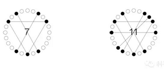

7個樣品按“3+2+2”擺放,11個按“3+2+2+2+2”擺放,其它的數(shù)(除1和23)都可以依此類推。
