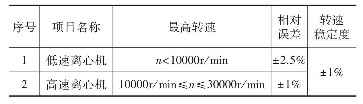

一、實(shí)驗(yàn)室離心機(jī)計(jì)量性能(見表 1 )
注:n代表轉(zhuǎn)速;以上技術(shù)指標(biāo),不適用于合格性判斷,僅供參考。
