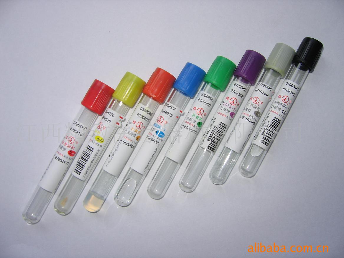

血常規(guī)使用的離心管種類
血常規(guī)使用的離心管
1、普通血清管 紅色頭蓋,采血管人不含添加劑,用于常規(guī)血清生化,血庫(kù)和血清學(xué)相關(guān)檢驗(yàn)。
 2.快速血清管 橘紅色頭蓋,采血管內(nèi)有促凝劑,可激活纖維蛋白酶,使可溶性纖維蛋白變?yōu)椴豢扇艿睦w維蛋白多聚體,進(jìn)而形成穩(wěn)定的纖維蛋白凝塊??焖傺骞芸稍?分鐘內(nèi)使采集的血液凝固,適用于急診血清系列化試驗(yàn)。
 3.惰性分離膠促凝管 金黃頭蓋,采血管內(nèi)添加有惰性分離膠和促凝劑。標(biāo)本離心后,惰性分離膠能夠?qū)⒀褐械囊后w成分(血清或血漿)和固體成分(紅細(xì)胞,白細(xì)胞,血小板,纖維蛋白等)徹底分開(kāi)并完全積聚在試管中央而形成屏障,標(biāo)本在48小時(shí)內(nèi)保持穩(wěn)定。促凝劑可快速激活凝血機(jī)制,加速凝血過(guò)程,適用于急診血清生化試驗(yàn)。
 4.肝素抗凝管 綠色頭蓋,采血管內(nèi)添加有肝素。肝素直接具有抗凝血酶的作用,可延長(zhǎng)標(biāo)本凝血時(shí)間。適用于紅細(xì)胞脆性試驗(yàn),血?dú)夥治?,紅細(xì)胞壓積試驗(yàn),血沉及普能生化測(cè)定,不適于做血凝試驗(yàn)。過(guò)量的肝素會(huì)引起白細(xì)胞的聚集,不能用于白細(xì)胞計(jì)數(shù)。因其可使血片染色后背景呈淡藍(lán)色,故也不適于白細(xì)胞分類。
5.血漿分離管 淺綠色頭蓋,在惰性分離膠管內(nèi)加入肝素鋰抗凝劑,可達(dá)到快速分離血漿的目的,是電解質(zhì)檢測(cè)的最佳選擇,也可用于常規(guī)血漿生化測(cè)定和ICU等急診血漿生化檢測(cè)。血漿標(biāo)本可直接上機(jī)并在冷藏狀態(tài)下保持48小時(shí)穩(wěn)定。
6.EDTA抗凝管 紫色頭蓋,乙二胺四乙酸(EDTA,分子量292)及其鹽是一種氨基多羧基酸,可以有效地螯合血液標(biāo)本中鈣離子,螯合鈣或?qū)⑩}反應(yīng)位點(diǎn)移去將阻滯和終止內(nèi)源性或外源性凝過(guò)程,從而防止血液標(biāo)本凝固。適用于一般血液學(xué)檢驗(yàn),不適用于凝血試驗(yàn)及血小板功能檢查,亦不適用于鈣離子,鉀離子,鈉離子,鐵離子,堿性磷酸酶,肌酸激酶和亮氨酸氨基肽酶的測(cè)定及PCR試驗(yàn)。
7.枸櫞酸鈉凝血試驗(yàn)管 淺藍(lán)頭蓋,枸櫞酸鈉主要通過(guò)與血樣中鈣離子螯合而起抗凝作用。適用于凝血實(shí)驗(yàn),國(guó)家臨訂實(shí)驗(yàn)室標(biāo)準(zhǔn)化委員會(huì)(national committee for clinical laboratory standards,NCCLS)推薦的抗凝劑濃度是3.2%或3.8%(相當(dāng)于0.109mol/L或0.129mol/L),抗凝劑與血液的比例為1:9。
 8.枸櫞酸鈉血沉試驗(yàn)管 黑色頭蓋,血沉試驗(yàn)要求的枸櫞酸鈉濃度是3.2%(相當(dāng)于0.109mol/L)抗凝劑與血液的比例為1:4
