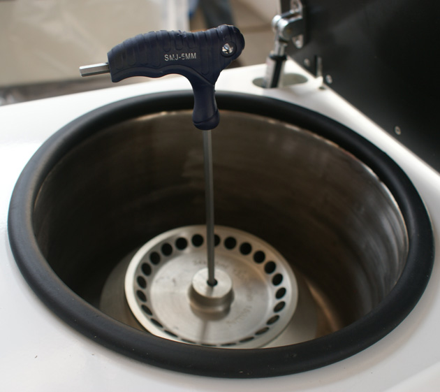

第一、選擇好轉(zhuǎn)子,使轉(zhuǎn)子孔套入電機(jī)軸,然后用配套的多邊螺絲刀從轉(zhuǎn)子上的孔傳入,順時針方向是固定安裝轉(zhuǎn)子的方向,不可用力過猛,以防損壞儀器。

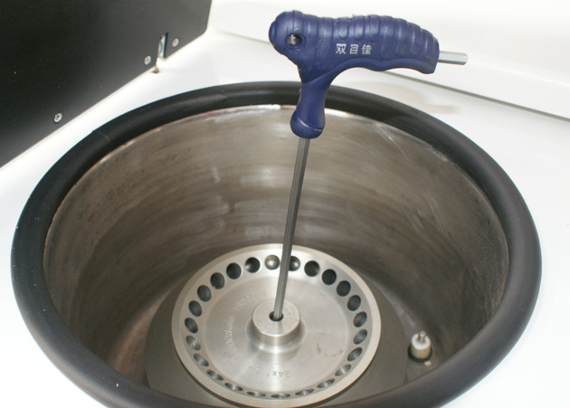

第二、螺絲刀向順時針方向旋轉(zhuǎn),直至不能在旋轉(zhuǎn)為止切記過得用力

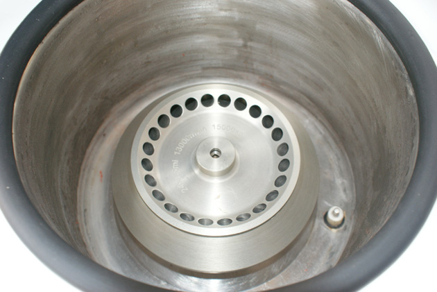

第三、以下是安裝好的,如果要更換轉(zhuǎn)子卸載過程與安裝過程相反,螺絲刀輕輕的按逆時針旋轉(zhuǎn)
