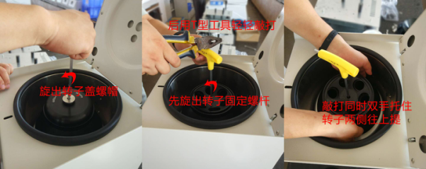

出現(xiàn)這種情況后,湘智離心機工程師給出的解決方案是:
1.先將固定螺桿旋出,若不能輕易旋出,加點潤滑油過10分鐘后再旋,直至旋出。如還是無法旋出請咨詢售后。
2.固定螺桿旋出后,轉(zhuǎn)子無法取出的,這種情況需要兩個人合作操作, 一個人拿一個T型的工具(T型工具下端和轉(zhuǎn)軸的豎直方向基本一致),對準(zhǔn)轉(zhuǎn)軸,用小榔頭輕輕從上往下敲打。(注意不要用力過大或是偏離轉(zhuǎn)軸,防止轉(zhuǎn)軸發(fā)生偏斜)
3.在敲打同時,另外一個人用手托住轉(zhuǎn)子的兩側(cè),輕輕用力往上提,直至轉(zhuǎn)子取出。
4.取出后用干凈抹布清理轉(zhuǎn)軸上的污物,用取出的轉(zhuǎn)頭反復(fù)裝卸三次,使轉(zhuǎn)子中心孔與轉(zhuǎn)軸之間保持不粘連。
