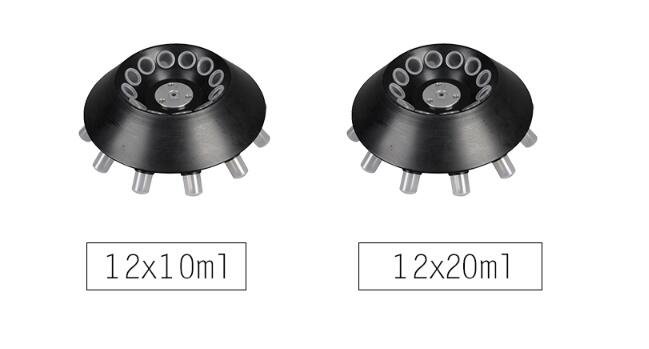

低速離心機(jī)轉(zhuǎn)子
  低速離心機(jī)的使用注意要點(diǎn):
  1、如果在離心的過程中發(fā)生玻璃管破碎,應(yīng)把離心機(jī)腔體,套管里面及周邊的碎屑清除干凈,否則就會損傷到離心機(jī)。可在離心腔體的上部涂一層凡士林,放轉(zhuǎn)子空載運(yùn)行至數(shù)分鐘,碎屑會很容易與凡士林混合在一起被清除。
    2、使用中性清洗劑,如肥皂水,清洗離心機(jī)中的灰塵及殘余樣品,但有毒及放射性的物質(zhì)應(yīng)采取特殊處理。如果發(fā)現(xiàn)轉(zhuǎn)頭被腐蝕及出現(xiàn)裂痕,應(yīng)立即更換。還需要定期使用專用的上光油來對轉(zhuǎn)子、吊籃以及套管等進(jìn)行保養(yǎng)維護(hù),以避免腐蝕,用潤滑油對軸、吊籃耳等一些部件進(jìn)行潤滑。
    3、低速離心機(jī)電源應(yīng)該使用獨(dú)立的插座,保證電壓穩(wěn)定;如用戶使用的電壓不穩(wěn)定,必須要連接至穩(wěn)壓的電源,以免損壞離心機(jī);臺式離心機(jī)應(yīng)該要放在結(jié)實(shí)、穩(wěn)固、水平的臺面上,機(jī)箱的周圍要留有一定空間,保持通風(fēng)良好。
    4、每次在使用完離心機(jī)后,尤其是冷凍型號,應(yīng)打開蓋子,擦去冷凝水,然后自然晾干;離心前后,轉(zhuǎn)頭必須要輕輕地垂直放下或提起,避免碰撞到轉(zhuǎn)軸和轉(zhuǎn)頭本身。
    5、定期用壓縮空氣(吸塵器)清除位于離心機(jī)身后部散熱片上的灰塵。
