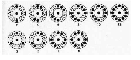

離心機(jī)角轉(zhuǎn)子配平示意圖
  盡管現(xiàn)在的離心機(jī)有的是自動(dòng)配平的,但對(duì)稱放置的物體重量差也要有個(gè)限度,一般儀器說(shuō)明書上都要求在幾克之內(nèi)。我們知道,離心的兩個(gè)物體,一旦重量不相等,勢(shì)必發(fā)生劇烈的震動(dòng)。自動(dòng)配平的離心機(jī)的自動(dòng)配平原理類似洗衣機(jī)的脫水桶,將離心轉(zhuǎn)子頭和驅(qū)動(dòng)電機(jī)作為一個(gè)整體通過(guò)三根彈簧與機(jī)體相連,由于有彈簧的存在,不平時(shí)會(huì)有個(gè)傾斜,自身不平引起的震動(dòng)會(huì)小一些,而且傳給外殼也少多了,外加外殼部分也很重,外部感覺(jué)震動(dòng)很小,也就是實(shí)現(xiàn)了所謂的自動(dòng)平衡。但實(shí)際上轉(zhuǎn)動(dòng)部分內(nèi)部體系(電機(jī)+離心轉(zhuǎn)頭等)震動(dòng)還是很厲害的,既然轉(zhuǎn)的時(shí)候有震動(dòng),而且這個(gè)震動(dòng)是徑向的(跟電機(jī)軸是垂直的),電機(jī)軸承平時(shí)應(yīng)該是最好沒(méi)有這個(gè)力,一旦有這個(gè)力的存在,電機(jī)軸承久而久之就容易磨損,提前報(bào)廢。有的離心機(jī)因不平衡導(dǎo)致軸承早早地犧牲,軸承跟軸承座之間都能塞幾張紙進(jìn)去。不平衡所引起的力是很大的,時(shí)間長(zhǎng)可能引起疲勞,也要注意有可能導(dǎo)致的斷軸事故。
  所以,從這一點(diǎn)來(lái)說(shuō),最好使對(duì)稱放置的提籃能放天平兩個(gè)托盤上放一下,一般就是拔掉幾個(gè)帽子的事。平了以后別的好處就是聲音非常小,能夠迅速升到預(yù)設(shè)的速度。

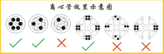

離心管放置示意圖
  離心機(jī)自身的抗不平衡能力,不僅可以提高離心機(jī)的堅(jiān)固性,同時(shí)由于轉(zhuǎn)頭操作時(shí),不需嚴(yán)格的平衡,甚至目視平衡即可,因而方便了用戶操作。一般小型離心機(jī)將整個(gè)電機(jī)放在抗震的彈性支架上,如橡膠墊等,高速低溫離心機(jī)還往往采用揉性軸抗震。由于現(xiàn)行設(shè)計(jì)的轉(zhuǎn)鼓壁厚已滿足強(qiáng)度要求,并有很大的安全裕量,因此從考慮節(jié)省成本的角度出發(fā),用有限元方法對(duì)轉(zhuǎn)鼓進(jìn)行優(yōu)化,在保證強(qiáng)度、剛度的前提下,使得轉(zhuǎn)鼓的壁厚尺寸逐漸降低,并觀察壁厚尺寸參數(shù)的變化對(duì)應(yīng)力SINT和徑向位移DZ產(chǎn)生的影響。
  我們?cè)谑褂酶咚匐x心機(jī)時(shí),一定要注意配平。具體是在往轉(zhuǎn)子中放置樣品時(shí),要采用相同密度的樣品、等量軸對(duì)稱放置。特別注意不是簡(jiǎn)單的對(duì)稱,而是軸對(duì)稱,既以離心機(jī)驅(qū)動(dòng)(軸)為對(duì)稱點(diǎn)(軸)的對(duì)稱方式,這樣才能保證轉(zhuǎn)子旋轉(zhuǎn)起來(lái)后的動(dòng)平衡。
