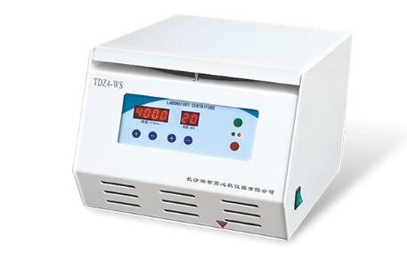

TDZ4WS實(shí)驗(yàn)室離心機(jī)
  實(shí)驗(yàn)室離心機(jī)是各種實(shí)驗(yàn)室的必須品、必備品,用途非常廣泛,但是有的實(shí)驗(yàn)室離心機(jī)用過(guò)一段時(shí)間后,噪音比較大,這既有安全的隱患,又嚴(yán)重影響了工作人員的正常工作,一般來(lái)說(shuō)噪音大用以下9種方法可以輕松解決。

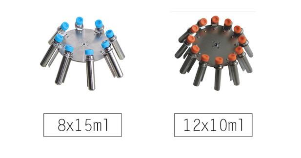

  1、轉(zhuǎn)子沒(méi)有安裝好,一般小的機(jī)器都是廠家在出廠前安裝和調(diào)試好的沒(méi)有問(wèn)題才發(fā)貨的,但是在運(yùn)輸過(guò)程中有可能造成轉(zhuǎn)子的活動(dòng)和輕度的移位,有可能造成使用過(guò)程中噪音過(guò)大,解決辦法是重新安裝轉(zhuǎn)子或者電話聯(lián)系廠家指導(dǎo)安裝;

實(shí)驗(yàn)室離心機(jī)轉(zhuǎn)子
  2、轉(zhuǎn)子里的試管等沒(méi)有配平,特別是水平專(zhuān)子,一定要配平使用,不然也沒(méi)有可能造成不平的噪音過(guò)大;
