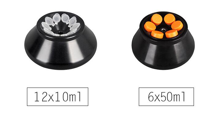

5、關(guān)于不平衡的問(wèn)題:使用各種離心機(jī)時(shí),必須事先在天平上精密地平衡離心管和其內(nèi)容物,平衡時(shí)重量之差不得超過(guò)各個(gè)離心機(jī)說(shuō)明書上所規(guī)定的范圍,每個(gè)離心機(jī)不同的轉(zhuǎn)頭有各自的允許差值,轉(zhuǎn)頭中絕對(duì)不能裝載單數(shù)的管子,當(dāng)轉(zhuǎn)頭只是部分裝載時(shí),管子必須互相對(duì)稱地放在轉(zhuǎn)頭中,以便使負(fù)載均勻地分布在轉(zhuǎn)頭的周圍。

7、關(guān)于超速的問(wèn)題:每個(gè)轉(zhuǎn)頭各有其最高允許轉(zhuǎn)速和使用累積限時(shí),使用轉(zhuǎn)頭時(shí)要查閱說(shuō)明書,不得過(guò)速使用。每一轉(zhuǎn)頭都要有一份使用檔案,記錄累積的使用時(shí)間,若超過(guò)了該轉(zhuǎn)頭的最高使用限時(shí),則須按規(guī)定降速使用。
