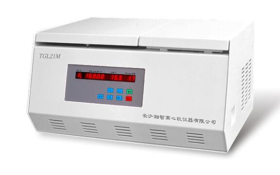

高速冷凍離心機的維保建議
1.高速冷凍離心機如離心過程中發(fā)生玻璃管破碎,應把離心機腔體,套管等處碎屑清除干凈,否則會損傷離心機。可在腔體上部涂一層凡士林,放轉(zhuǎn)子運行數(shù)分鐘,碎屑即很容易與凡士林一起清除。
2.高速冷凍離心機可用通常的消毒劑消毒。
3.每次使用臺式高速冷凍離心機后,應打開蓋子,擦去冷凝水,然后自然晾干;離心前后,轉(zhuǎn)頭必須輕輕垂直放下或提起,避免碰撞轉(zhuǎn)軸和轉(zhuǎn)頭本身。
4.高速冷凍離心機應使用獨立的插座,保證電壓穩(wěn)定;如用戶電壓不穩(wěn)定,必須連接穩(wěn)壓電源,以免損壞高速冷凍離心機;臺式離心機要放在結(jié)實、穩(wěn)固、水平的臺面上,機箱周圍留有一定空間,保持通風良好。
5.定期用壓縮空氣(吸塵器)清除位于離心機后部散熱片上的灰塵。

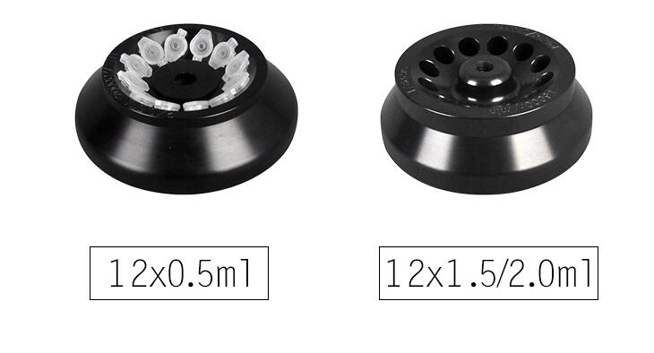

6.如發(fā)現(xiàn)轉(zhuǎn)頭被腐蝕及出現(xiàn)裂痕,應立即更換。必須定期用專用的上光油對轉(zhuǎn)子、吊籃及套管等進行維護,以避免腐蝕,用潤滑油對軸、吊籃耳等部位進行潤滑。
7.操作者安全事項:轉(zhuǎn)頭應固定在準確位置,固定螺絲應擰緊,檢查轉(zhuǎn)頭等配件是否有裂縫及腐蝕,地線接觸情況。
8.使用中性清洗劑,如肥皂水,清洗高速冷凍離心機灰塵及殘余樣品,但有毒及放射性物質(zhì)應特殊處理。臺式高速冷凍離心緊急開蓋:若出現(xiàn)打不開蓋的情況,可手動開蓋。
9.轉(zhuǎn)頭,吊籃,套管等,使用完畢后,應擦干,并分別放。
